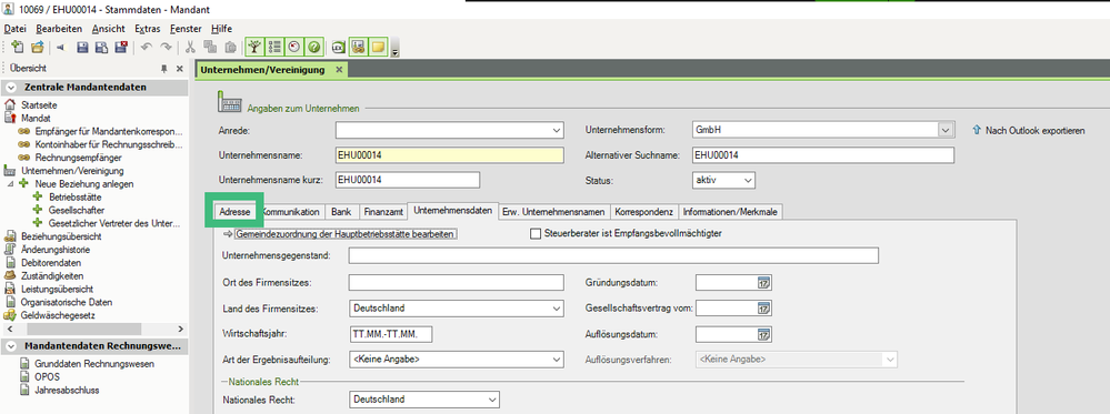

Hallo zusammen!
Ich habe ein Problem mit den Stammdaten zu einer Offenlegung i.V.m. dem "Neuen Jahresabschluss". Die Adresse des Unternehmens ist nicht vollständig. Wenn man dem Link folgt öffnen sich die Stammdaten - Unternehmensdaten. An welcher Stelle fehlen die Daten? Finde das passende Feld nicht...

Hallo Frau Beschnitt,
alles klar, das passt.
Ich vermute, Sie gehen über den Link im Offenlegungsassistenten. Dieser öffnet die Stammdaten in der Registerkarte Unternehmensdaten. Da neben den Adressdaten auch die Registerangaben falsch sein können. Hier sehe ich aus meiner Sicht noch Optimierungsbedarf bzw. ein Link auf ein Hilfe-Dokument in der EHU00014. Klar, wir können nicht zweimal die Stammdaten öffnen, aber ganz optimal ist es so auch nicht. Sonst hätten Sie Ihre Frage nicht gestellt 😉
Wechseln Sie in die Registerkarte Adresse, um die Adresse zu ergänzen bzw. anzupassen.
Dort können Sie die erforderlichen Adressdaten erfassen.
Wenn bereits eine Adresse erfasst ist, prüfen Sie ob die Historie zu Ihrem Abschlussstichtag erfasst ist. Passen Sie ggf. die Historie an.

Hallo Herr Rudolph,
perfekt, Fehler ist behoben. Habe das Gültigkeitsdatum der Adressdaten in das Jahr 2020 zurückdatiert.
Der Link im Offenlegungsassistenten ist wirklich nicht optimal, aber mit Ihrer Hilfe hat es ja jetzt geklappt.
