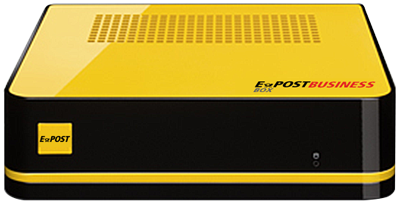

wir haben in unserem Unternehmen den kompletten Briefversand auf die POSTBUSINESS BOX  umgestellt. Die einzigen Briefe, die wir mit der Box nicht verschicken können, sind unsere DATEV Mahnungen. Hat von euch auch jemand die Box im Betrieb, die dann auch mit den DATEV Mahnungen funktioniert? Es geht uns um die Einstellungen vom Briefkopf, damit die Empfänger Adresse von der POSTBUSINESS BOX erkannt wird. Der DATEV Support konnte uns bis jetzt auch nicht weiterhelfen.
Danke schon einmal im Voraus.
