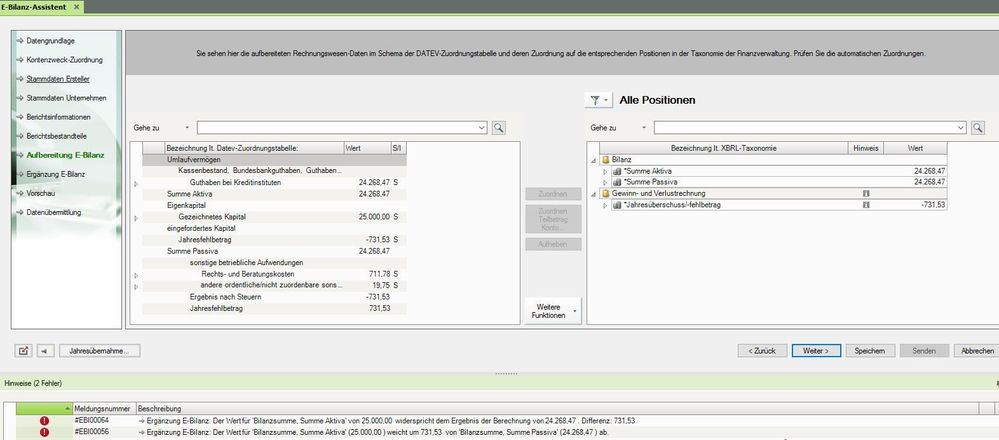

Die E-Bilanz stimmt bis zum Punkt "Aufbereitung E-Bilanz" mit den Jahresabschlusswerten überein.
Ab dem Punkt "Ergänzung E-Bilanz" stimmt die Summe der Aktiva plötzlich nicht mehr überein? Die Passiva stimmt.
WAufbereitung E-BilanzAufbereitung E-BilanzErgänzung E-BilanzErgänzung E-Bilanz

danke für die Überlegung. Die Bilanz stimmt jedoch, da das Stammkapital auf das Bankkonto gutgeschrieben worden ist und von dort die Notarrechnung und die Bankgebühren abgebucht worden sind.
Der Banksaldo beträgt zum 31.12.2020 24.268,47 Euro im Soll (eingezahltes Stammkapital 25.000,00 Euro minus den Ausgaben von gesamt 731,53 Euro). Dieser Wert entspricht die Bilanzsumme auf der Aktivseite: 24.268,47 Euro.
Auf der Passivseite ist das Stammkapital (25.000,00 Euro) und der Verlust in Höhe von 731,53 Euro: 24.268,47 Euro (= Bilanzsumme auf der Passivseite).
Das Problem ist, woher der Wert von 25.000,00 Euro in der E-Bilanz bei dem Punkt "Ergänzung E-Bilanz" bei der Summe Aktiva kommt? Der Ausgangswert stimmt mit der Bilanz überein. Ebenso stimmt die Passivseite.

Zudem: @wolfgangf_ , mal auf den roten Stift rechts neben den 25.000 Euro geklickt? Oder den Hinweis der links daneben steht angeschaut? Wie bereits erwähnt kann die Zahl auch manuell abgeändert werden.

Ich habe die Stammdaten für Rewe und Jahresabschluss sowie die Zuordnungstabellen noch mal geprüft. Dort waren alle Eintragungen richtig und habe zur Sicherheit bei den Eingaben zwischen Eröffnungsbilanz und Jahresabschluss in beiden Bereichen (Handelsrecht/Steuerrecht) die Eintragungen gewechselt, so dass überall der richtige Jahresabschlusseintrag eingetragen ist.
Danach wechselte ich in Rewe im Jahresabschlussbereich auf den Bereich Steuerrecht und öffnete den E-Bilanzassistenten. Leider ergab sich keine Änderung bei den Auswertungen zur E-Bilanz.
Lösung:
Daraufhin habe ich versucht den Wert zu Ändern und konnte plötzlich direkt im Feld die 25.000 Euro in der Aktiva mit dem richten Wert von 24.268,47 Euro manuell überschreiben (ging irgendwie vorher nicht, darum auch die Frage in der Community).
Der manuell eingetragenen Wert wurde vom Assistenten übernommen und dauerhaft gespeichert. Die E-Bilanz nun richtig.
