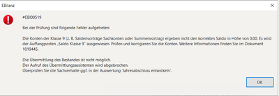

Liebe Community,
nachdem bei der Übermittlung der E-Bilanz zum 30.09.2022 ein Fehler bei der Darstellung des Eigenkapitals aufgetreten ist, verursacht durch den Auffangposten #9297, stehe ich in diesem Jahr vor einem ähnlichen Problem.
Es erscheint der Fehlercode #EBI00519:
Wir haben eine Abweichung zwischen Handels- und Steuerbilanz aufgrund der unterschiedlichen Auflösung einer Pensionsrückstellung. Alle anderen 9-er Konten sind auf 0
Die Informationen im Dokument 1019445 helfen mir leider nicht weiter.
Ist hier ein anderer Kontozweck zu wählen, oder wie muss ich vorgehen, um die Übermittlung fortzusetzen?
Kann mir jemand helfen?
Vielen Dank!

Hallo @Giada,
schwierig aus der Ferne zu lösen, aber ich vermute zwei Dinge:
  1. Haben Sie wirklich die Konten der Klasse 9 im Steuerrecht überprüft? Im Handelsrecht können die Konten der Klasse 9 auf 0 aufgehen, die E-Bilanz übermittelt jedoch die Daten aus dem Steuerrecht.
    In Jahresabschluss entwickeln muss im Steuerrecht in der Bilanz am Ende der Aktivseite oder am Ende Passivseite ein Posten Saldo Klasse 9 existieren, sonst würde die Programm-Meldung nicht erscheinen. Dort sind die betroffenen Konten und der Saldo auch aufgelistet.
  2. Wurden der Kontenzweck eines Kontos in der Klasse 9 individuell geändert? Oder wurde einem anderen Konto der Kontenzweck Saldenvorträge, Sachkonten zugeordnet?
    Prüfen können Sie das über Stammdaten | Sachkonten | Kontenzweck mit dem Kontenumfang Konten mit individuellen Kontenzweck.
Grundsätzlich sollte das Dokument  QSE11610006 in Jahresabschluss entwickeln (Saldo Klasse 9) (Dok.-Nr. 1019445) Ihr Problem lösen. Das Vorgehen wie der steuerliche Ausgleichsposten bei Abweichungen zwischen Handelsrecht und Steuerrecht zu buchen ist, ist in dem folgenden Dokument beschrieben:  Steuerlichen Ausgleichsposten buchen (Dok.-Nr. 1026891)
Ich hoffe ich kann Ihnen an dieser Stelle weiterhelfen 👍🏻.

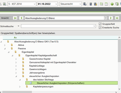

Diesen Fehler habe ich inzwischen behoben.
Es lag am Kontenzweck: ich habe (Steuerrecht) das Konto 9297 nun der Position "steuerlicher Ausgleichposten (Körperschaften)" zugeordnet.
