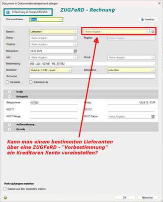

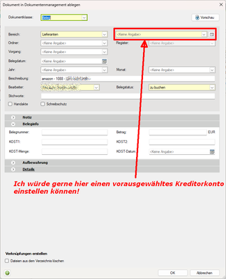

Kann man beim Hinzufügen von neuen "Lieferantenrechnungen" quasi durch "Vorauswahl" vorbestimmen, dass ein bestimmter Kreditor vorbelegt ist?
Ich übernehme in die Ablage am Stück zwanzig, dreißig und mehr Rechnungen, alle z.B. von Amazon und es würde mir einige Zeit sparen, wenn ich vorab eine Vorbelegung des Kreditors voreinstellen könnte und nicht bei jeder Rechnung wieder neu den gleichen Kreditor auswählen müsste.
Geht so was? Wie?
Und mein zweiter Teil der Frage kann ich bei ZUGFeRD - Rechnungen zum Lieferanten passend das Kreditorenkonto einstellen bzw. hinterlegen?
Würde auch Arbeit sparen und es außerdem "Eingabe-Fehler-unanfälliger" machen!

Hallo @edtz,
eine Vorauswahl lässt sich nicht hinterlegen.
Sie können aber mit Felder schleppen arbeiten. Dann erhalten alle weiteren Dokumente die Eintragungen vom Vordokument.
Bei Zugferdrechnungen werden die Daten wie Steuernummer, IBAN, Adresse und Name aus der XML-Datei ausgelesen.
Wenn anhand dieser Daten eine eindeutige Übereinstimmung mit den Stammdaten eines Mandanten/Lieferanten in DATEV vorliegt, wird dieser Mandant/Lieferant auf der Ablagemaske im Dokumentenkorb vorbelegt. Wenn keine eindeutige Übereinstimmung vorliegt, wird kein Mandant vorbelegt.

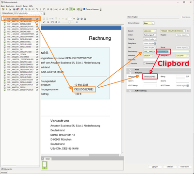

über den Dokumentenkorb funktioniert in der Tat das Schleppen des Kreditors. Aber man fängt sich ein anderes Problem ein.
Ich skizziere zur Beschreibung kurz meinen Arbeitsablauf. Je Kalendermonat habe ich zwischen 50 bis 150 Rechnungen von Amazon. Diese Rechnungs PDF Dateien bereite ich in der Art vor, dass diese im Dateinamen aufsteigen nummeriert sind und im Dateinamen die Rechnungsnummer selbst enthalten ist.
"1145 _ AMAZON _ DE52GQ3ZABEI.pdf"
Die Idee dabei ist, dass man bei Übernahme in die Dokumentenverwaltung aus dem Dateinamen mit Copy und Paste über das Clipbord einfach, sicher und fehlerfrei die Rechnungsnummer ( "DE52GQ3ZABEI" )übernehmen kann.
Das klappt auch im Dokumentenkorb für das erste Dokument.
Legt man dann dieses Dokument ab, verschwindet "1145 _ AMAZON _ DE52GQ3ZABEI.pdf" entsprechend aus dem Verzeichnis links und es wird die nächste Rechnung "1146 _ AMAZON _ DE52MAULABEI.pdf" aufgerufen und angezeigt.
Und dann wird nicht nur der Kreditor geschleppt, 😃, sondern auch der Inhalt der Beschreibung 😡 ...
Tja??? Pest oder Cholera????
Idee?
Viele Grüße - Ewald

Hallo Anton! @Anton_Friesen
Ich fürchte, ich habe mein Probelm nicht genau genug erklärt.
Folgendes gilt für alle Rechnungen, lässt sich aber besonders gut mit den PDF Dateien der Amazon - Rechnungen darstellen.
Als Beispiel folgende Amazon Rechnungen A & B:
  • A: 1165 _ AMAZON _ DE52VLWKABEI.pdf
  • B: 1167 _ AMAZON _ PL5000DDX5H63I.pdf
Wenn ich Schleppen aktiviert habe und in den Dokumentenkorb beide Rechnungen in einem Vorgang oder auch einzeln nacheinander einspeise und ich zur Bearbeitung die erste Rechnung A vorliegen habe, muss ich zu Beginn den Kreditor "Amazon" händisch auswählen und kann aus dem Feld Beschreibung, dort liegt automatisch der Dateiname der PDF, über das Clipbord die Rechnungsnummer A: DE52VLWKABEI mit Copy rauskopieren und im Dokumentenkorb in das Feld Belegnummer mit Paste einfügen.
Bei allen folgenden Rechnung, da ich "schleppen" aktiviert habe, erspare ich mir den Kreditor neu auswählen zu müssen, der ist wegen "Schleppen" mit Amazon vorbelegt. 😁 Aber durch das Schleppen wird verhindert, dass in das Feld Beschreibung der neue Dateiname der folgenden PDF-Dateien übernommen wird. Dort wird jetzt, wegen Schleppen, immer der Dateiname der ersten, bereits bearbeiteten PDF angezeigt. In meinem Beispiel also 1165 _ AMAZON _ DE52VLWKABEI.pdf. Ich kann also dort nicht mehr die zweite Rechnungsnummer PL5000DDX5H63I mit Copy & Paste aus dem Dateinamen entnehmen.
Deaktiviere ich Schleppen, muss ich zwar immer den Kreditor, also Amazon immer wieder bei jeder Rechnung neu auswählen, aber ich kann für alle Rechnungen die jeweilige Rechnungsnummer DE52VLWKABEI bzw. PL5000DDX5H63I aus dem Feld Beschreibung im Dokumentenkorb mit Copy&Paste entnehmen, da im Beschreibungsfeld bei der ersten PDF: 1165 _ AMAZON _ DE52VLWKABEI.pdf und bei der zweiten PDF: 1167 _ AMAZON _ PL5000DDX5H63I.pdf steht.
Darum Pest oder Cholera! 🤔
Für mich gibt es keinen Sinn, dass im Dokumentenkorb der Dateiname, der ohne schleppen automatisiert, nach "Beschreibung" übernommen wird und für meinen Datenbestand immer den tatsächlichen Dateinamen repräsentiert, durch den "Schleppen-Modus" eine falsche Information bekommt. Unabhängig davon, dass man daraus bequem die Rechnungsnummer extrahieren kann.
Oder kann man irgendwo einstellen, welche Felder geschleppt werden?
Viele Grüße - Ewald
