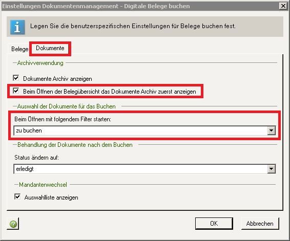

vorweg: Mit der Dokumentenablage kenne ich mich nicht (mehr) aus.
Könnte mir aber denken, dass Sie bei Verwendung der Dokumentenablage - um auf die Dokumente zuzugreifen - folgende Einstellungen ändern müssen (über das Schraubenschlüssel-Symbol rechts neben Belegstapel buchen😞
Probieren Sie das mal, vielleicht hilft's ... Viele Grüße.

Hallo, wenn ich das mache, kann ich die Belege sehen, die ich vorne im DMS reingeschoben habe, aber nicht die aus der DokOrg
