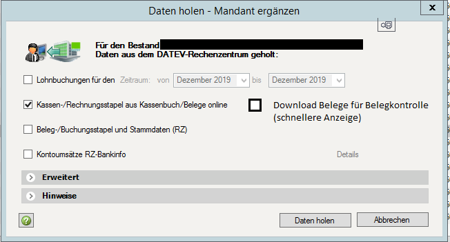

Hallo Leute,
ich habe einen Mandanten, der mit digitale Belegen arbeitet, dabei werden die Belege schon vorgebucht und ich kann mir diese dann in DUO importieren und dann in KAREWE als Belegbilder mit Buchungssätzen importieren. Das funktioniert soweit ganz gut.
Aber:
Wenn ich jetzt nachträglich die Belege auf Kontierung kontrollieren will, werden die Belege immer pro Buchungsatz heruntergeladen und angezeigt. Das nervt echt gewaltig, da ich hier für die Kontrolle einfach vielzuviel Zeit verbrauche. Es dauert jedesmal mehrere Sekunden, bis ich den Beleg sehen.
Kann man das nicht beschleunigen?
Ich stelle mir das so vor, dass beim Import der Buchungssätze auch gleich alle Belege im Temp-Verzeichnis heruntergeladen und vorgehalten werden. Da wäre eine Anzeige ein echter Klacks.
Kann man das irgendwie erreichen oder muss ich mit der Schneckengeschwindigkeit leben?
Außerdem DATEV:
Es wäre schön, wenn man bei der Digitalbuchführung eine echte Splittanzeigen zur Buchungssatzkontrolle hätte.
Also in der Gridanzeige im oberen Bereich eine Kontenanzeige und darunterliegend, die Anzeige der Buchungssätze. Das wäre echt hilfreich.
Gruß Achilleus

Das weiß ich auch alles, aber warum kann DATEV nicht einfach die Belege gleich mit dem Buchungssatzimport auch mit herunterladen? Der Dateiname wäre dann die BelegID und so könnte man mit ganz einfach Mitteln die Beleganzeige rasend schnell gestallten. Dazu wäre nur ein einfacher Schalter beim Import nötig.
Beim Rückschreiben der Information oder beim erneuten Import wird das Verzeichnis jedesmal geleert.
So ist ein Belegkontrolle eine echte Qual. Und über das zusätzliche Optionsfeld kann halt jeder Anwender selbst entscheiden, ob er lieber OnFly oder mit dem Download arbeiten möchte.

ich vermute, dass Sie die abgeholten Buchungssätze des Mandanten über die Stapelverarbeitung einlesen. Da müssen Sie beim kontrollieren tatsächlich lange Wartezeiten beim Belege anschauen aufwenden.
Wenn Sie ohnehin jeden Buchungssatz kontrollieren würde ich empfehlen, die abgeholten Buchungssätze des Mandanten über Buchungsvorschläge zu verarbeiten. Dann verhält sich das Verarbeiten in ReWe wie beim Kontoauszugsmanager: Mit der Plus-Taste wechseln Sie zum nächsten Buchungsvorschlag und dabei wechselt auch automatisch und zügig der digitale Beleg.
Beachten Sie dabei noch Folgendes:
Wenn Daten nach dem Abholen über die Stapelverarbeitung eingelesen wurden, finden Sie diese nicht mehr in den Buchungsvorschlägen und umgedreht. Zum testen können Sie ältere Stapel im DUO erneut bereitstellen, im ReWe abholen und über die Buchungsvorschläge verarbeiten.
Nachricht 11 von 11
