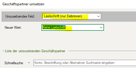

wenn Sie die Übersicht der Debitorenstammdaten in Kanzlei-Rechnungswesen geöffnet haben, können Sie die betroffenen Debitoren markieren und dann über Bearbeiten |  Geschäftspartner umsetzen anpassen.
Uwe Lutz
eliansawatzki
255 Mal angesehen

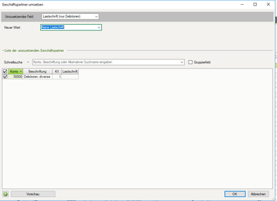

Ja, das funktioniert - auch ohne Export/Import:
  • öffnen Sie die Stammdaten der Debitoren
  • markieren Sie alle gewünschten Debitoren
  • wählen Sie im Kontextmenü (rechte Maustaste) "Geschäftspartner umsetzen"
  • wählen Sie bei umzusetzendes Feld "Lastschriften (nur Debitoren)"
  • setzen Sie die neuen Wert "keine Lastschrift"
  • bestätigen Sie mit "OK"
