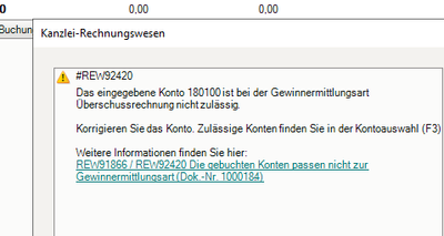

Bei beiden Mandanten laufen auch private Sachen über das Mietskonto. Manches würde ich gerne extra verbuchen. Z.B. bei dem normalen Kanzlei-Rechnungswesen, SKR03 kann ich 1800,1801,1802 usw. anlegen und verbuchen. Hier nicht. Sobald ich 180100 verbuche, kommt eine Fehlermeldung:
Wie lösen es die anderen Nutzer?
