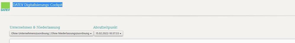

Liebe Community,
ich versuche herauszufinden welche Mandanten ohne Unternehmenszuordnung sind. Es gibt eine Auswahlmöglichkeit im Digitalisierungscockpit. Ich stelle mich gerade doof an, da ich keine Auswertung finde um die Mandate zu finden.
Können dies auch inaktive Mandate sein?
Vielen Dank für Eure Hilfe.

Diese Auswahl bezieht sich nur auf Kanzleistandorte.

Sehr geehrter Herr SimonH,
vielen Dank für Ihre Anfrage.
Ist ein Mandant zu keiner Niederlassung zugeordnet wird diese im Bereich ‚Ohne Unternehmenszuordung | Ohne Niederlassung‘ angezeigt.
Inaktive Mandanten fließen hier auch rein, werden derzeit vom Cockpit nicht ausgeschlossen.

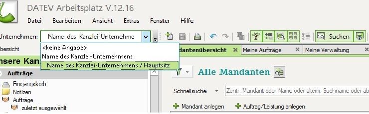

Hallo BK91,
vielen Dank für die Antwort.
Ich finde die Auswahlmöglichkeit "Ohne Zuordnung" nicht mehr. Alle aktiven Mandate sind dem Unternehmen zugeordnet. Wenn ich im Filter Alle Mandate auswähle, habe ich keine Auswahlmöglichkeit mehr bezüglich " Ohne Zuordnung".
Gibt es noch eine weitere Möglichkeit sich diese Mandate anzeigen zu lassen? Auch in den Listeneinstellungen habe ich nichts gefunden.

Hallo Herr SimonH,
bitte die Unternehmensstrukturen anschauen.
- DATEV Arbeitsplatz | Organisation | Stammdaten | Kanzleistruktur | Unternehmensstrukturen
- hier sehen Sie alle Mandanten die zugeordnet bzw. nicht zugeordnet sind.
Oder über Mandantenübersicht
- öffnen Sie den Mandantenübersicht
- hier können Sie Einstellen, dass Sie die Mandanten nach "Niederlassung" oder "Unternehmen" zuordnen möchten.
Für eine genauere Analyse melden Sie sich bitte per Servicekontakt bei DATEV Digitalisierungs-Cockpit oder bei Ihrem Kundenverantwortlichen Mitarbeiter.
