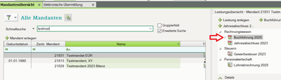

ich nutze Datev Arbeitsplatz 15.42. Habe einen neuen Rechner erhalten. Seitdem öffnet sich sich in der Anwendungsübersicht Rechnungswesen , in der allem Mandanten angezeigt werden, nach einem Doppelklick auf den Mandanten NICHT die Buchhaltung, sondern es geht noch einmal die Anwendung Rechnungswesen auf, aus der ich dann noch einmal den Mandanten mit Eingabe der Mandantennummer auswählen muss. Erst dann geht die Fibu auf.

wählst Du nicht den Namen aus um dann eine Leistung zu starten?

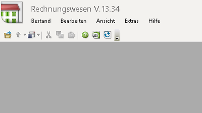

Doch, aber ich lande, nachdem ich "Buchführung 2025 starten" geklickt habe, hier:
 Das verstehe ich nicht.

Halt mal die Maus auf Buchführung im Arbeitplatz bei dem Mandat. Ist der Mandat denn verknüpft / die Leistung zugerodnet?
