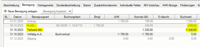

Das war auch mein erster Gedanke, aber unsere Wirtschaftsprüfer sahen das anders. Zuerst muss, wie oben auch schon erwähnt, eine apl. Abschreibung auf den Erinnerungs-Euro gebucht werden und danach muss ein Vollabgang des Inventars erfasst werden. Der Restbuchwert muss also unbedingt auf das Konto apl. Abschreibungen gebucht werden und nicht auf das Konto Restbuchwert bei Buchverlust, wie es bei der Variante mit mit dem direkten Vollabgang der Fall wäre.
Leider habe ich noch nicht herausgefunden, wie das in DATEV funktioniert. Bei der von der DATEV-Mitarbeiterin genannten Variante mit der Teilwertabschreibung irritiert mich in der Eingabemaske, dass man den abzuschreibenden Betrag eintragen soll und nicht den Wert, auf den abgeschrieben werden soll. Bei einem unterjährigen Abgang z.B. zum 31.10. müsste ich also manuell den aktuellen Restbuchwert zum 31.10. ermitteln, der ja dann apl. (bis auf den Erinnerungs-Euro für den anschließenden Vollabgang) abgeschrieben werden soll. Wenn ich einfach den Buchwert vom 1.1. nehme, läuft ja die Normalabschreibung für die ersten 10 Monate auch auf apl. Abschr. und das wäre falsch. Hier fehlt mir eine adäquate Eingabemöglichkeit. Über eine Rückmeldung von DATEV hierzu würde ich mich freuen.
Brigitte_Schneider
385 Mal angesehen
Hallo @lymaelba
ich hatte in meinem ersten Beitrag die Lösung über die Teilwertabschreibung erwähnt. Was Ihnen noch fehlt, ist die Höhe dieser Teilwertabschreibung. Das ist praktisch der Restbuchwert zum 31.10..
Vorschlag für eine mögliche Lösung:
  • Geben Sie zuerst den Vollabgang zum 31.10. ein (mit monatsgenauer Abschreibung). Der Buchwert, der per Vollabgang ausgebucht werden würde, ist der Betrag, den Sie als außerplanmäßige Abschreibung ausweisen möchten.
  • Erfassen Sie danach die Teilwertabschreibung (mit Datum: 10/2023) mit dem Wert des Buchwerts im Vollabgang.
  • Passen Sie ggf. die Buchungssatzvorlage für die Teilwertabschreibung an. Hinterlegen Sie dort das gewünschte Konto für die außerplanmäßige Abschreibung.
