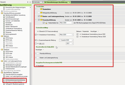

Wir nutzen Smart-IT und haben auf unserem Terminal Server eine Datensicherungskonzept. Aber ich weiss nicht, was von Datev gespeichert wird.
  • Anbindung & Nutzung des Datev Rechenzentrums (RZ) -> Wir wählen uns mit einem Stick ein
  • mtl. über die RZ-Dienstleistungen Buchführung -> Machen selber die Buchhaltung, denke dass ist damit gemeint.
    • die UST-Voranmeldung / ZM-Meldung übertragen -> Erstellen und melden wir über das RZ, allerdings steht da ohne Sicherung..des halb kam ich da drauf
    • gleichzeitig festschreiben -> machen wir
    • gleichzeitig die DATEN im RZ sichern lassen -> Das machen wir glaub ich nicht, weil Datensicherung ohne Sicherung RZ bei Übertragung ins RZ steht.

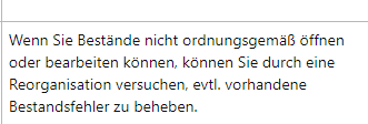

habe über Bestandsdienste die FIBU; ANLAG und KOST gesichert und im Laufwerk (M) gespeichert.
Habe in diesem Zuge auch Bestand prüfen gemacht. Hier kommt 1 Fehlermeldung und zwar Redundanzen prüfen Standard Erweiterung. Darf ich hier einfach Reorganisieren machen oder hat das schwerwiegende Folgen?
also ich habe die Funktion schon sehr häufig genutzt. Vereinfacht ausgedrückt: es kann damit nur besser werden.
Also meine Meinung -> Ja - machen!
Wenn es da aber weiter Fehler im Bestand gibt, empfehle ich direkten Kontakt mit DATEV aufzunehmen.
Oder den Fehler hier (gerne mit Screenshots) unter einem neuen Beitrag zu posten.
Ergänzend noch der Link, wie DATEV die Funktion beschreibt: Mandantenbestände mit Bestands-Manager-Funktionen bearbeiten - DATEV Hilfe-Center
ich füge hier nochmal ein Bild der Stelle ein, die ich meine:
Tipp: Sie können hier Bilder direkt mit STRG + V (aus der Windows-Zwischenablage) einfügen. Das ist u.U. einfacher als das mit Worten zu beschreiben 😉
