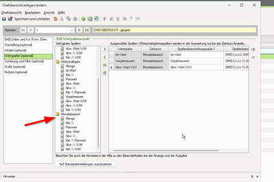

wurde in den Eigenschaften der Chefübersicht in den Wertspalten ggf. nicht auf die Platzhalter im Bereich "Monatsbereich" zurückgegriffen? Nur dann klappt der übergreifende Zeitraum.
...und dann bleibt noch als Fehlerquelle die Auswahl in der Anzeige der Chefübersicht:

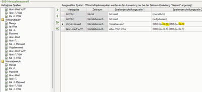

Hallo Marcohüwe,
herzlichen Dank schonmal bis hierhin! Wir haben die fraglichen Wertspalten "Vorjahreswert/Monatsbereich" und Abw.-Wert VJW" ergänzt. Leider beantwortet das Ergebnis noch nicht ganz unser "Auswertungsbedürfnis", denn: Für den fraglichen Auswertungszeitraum 05/2024 bis 04/2025 werden weiterhin nur die Vorgänge des Jahres 2025 abgebildet. In der Spalte VJ-Wert listet die CÜ dann (wohl folgerichtig) den Bereich 05/2023 bis 04/2024.
Tatsächlich suchten wir jedoch nach einer Auswertung, die im WJ 2025 die Werte von 05/2024 bis 04/2025 anzeigen kann, so war die Formulierung "jahresübergreifend" gemeint.
In den zur Verfügung stehenden Wertspalten finden wir noch keine denkbare "Abfrageart", die  einen "flexiblen" Monatsbereich des Vorjahres (in unserem Fall also 05/2024 bis 12/2024) liefern könnte.
Sehen Sie eine alternative Möglichkeit?
Herzlichen Dank und viele Grüße!
