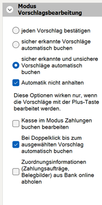

Mein Ziel ist es, dass die unsicher erkannten Vorschläge (mit einem "?" gekennzeichnet) auf das vorgeschlagene Konto gebucht werden und die unsicher erkannten Vorschläge auf das Konto "1590".
So sehen meine Einstellungen aus:

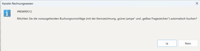

Diesen Hinweis erhalte ich, wenn ich die letzte Buchung des Stapels doppelt anklicke:
Wenn ich das mit "Ja" bestätige werden alle grünen Vorschläge gebucht, die unsicheren sind weiterhin mit einem Fragezeichen markiert (und nicht verbucht) und die roten werden nicht auf das Konto "1590" gebucht.

Um Buchungsvorschläge als "zu klärend" zu setzen, muss in der Buchung STRG+F7 gedrückt werden. Damit wird die Buchung gemäß der vorher getroffenen Einstellung übersprungen/auf ein Klärungskonto gebucht.
