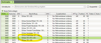

Welche Rechnungswesen-Version wird Ihnen in der Fenstertitelleiste angezeigt?
Sieht im Kontenplan bei den Standard-Konten so aus?

Okay, lag an mir, oder vielmehr dem Update.
Mir wurde die falsche Liste der Steuersätze angezeigt...
