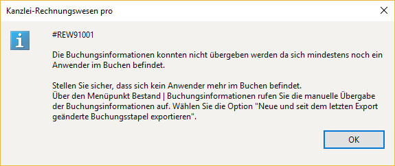

Beim Schließen des Buchens taucht folgende Meldung auf:
Nachdem Rewe geschlossen wurde und Absatz 2 angewandt wurde, erscheint folgende Meldung:
Ist dieses Verhalten andernorts auch auffällig. Es sieht aus, also ob ein Sperreintrag vorhanden wäre.
Nachtrag: Ein Neustart des Systems hat beim Öffnen von Rewe die Meldung erzeugt, das System wäre nicht ordnungsmäßig beendet worden, obwohl das Programm regulär beendet war und notwendige Bereinigungen vorgenommen wurden. Anschließend konnten die Buchungsinformationen übergeben werden.

wir wissen noch nicht warum die Hinweise im Programm ausggeben werden. Die Fehleranalyse ist aktuell in Arbeit. Sobald die Ursache geklärt ist, informieren wir hier. Wie von Ihnen bereits ausgeführt, hilft im Moment nur der Programm- oder Rechnerneustart.
