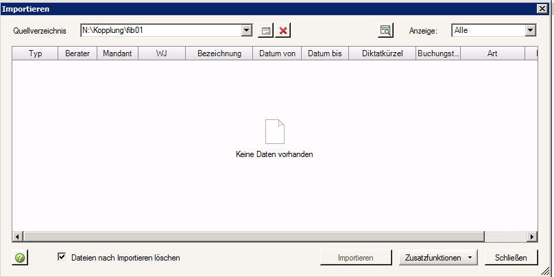

detlefwahl
497 Mal angesehen
Hallo Frau Fitschen,
das kann aber nicht passieren, wenn beim Datenimport der Haken "Dateien nach Importieren löschen" gesetzt ist.
Detlef Wahl
bfit
497 Mal angesehen
Hallo Herr Wahl,
das oben beschriebene Phänomen hat nichts mit dem Löschen der Dateien nach dem Importieren zu tun. Auch bei mir ist der Haken "Dateien nach Importieren löschen" gesetzt.
Ich hatte bei der obigen Buchhaltung die Stapel für August und September bereits geholt, aber noch nicht eingespielt. Dann habe ich den Stapel für September noch zweimal geholt und so entstand das obige Ergebnis.
Ich finde es auch nicht schlimm, dass man die Lohnbuchungen doppelt abholen kann. In manchen Situationen ist es sicherlich auch hilfreich. Man muss es nur wissen und sich darauf einstellen.
Viele Grüße,
B. Fitschen
