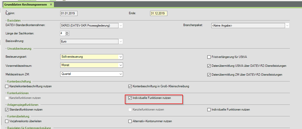

1. Stammdaten prüfen - individuelle Funktionen nutzen

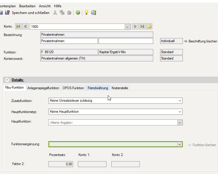

2. Kontenfunktion ändern (nicht den Kontenzweck) - hier am Beispiel SKR 03 - Kto 1900
(die Änderung greift nur für zukünftige Buchungen, es müssen ggf. vorher noch offene Stapel festgeschrieben werden)
