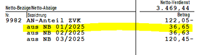

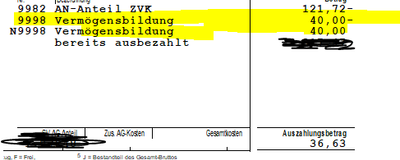

Auf dem LS und im Buchungsbeleg, gibt es zwar NB aber die sind nicht glatt 40 €.
Das liegt daran, das der AG noch 6,65 € zu dem VWL Vertrag zusteuert. Diese sind aber Brutto und der Abzug vom VWL Vertrag ist als Nettobezug.
Im Buchungsbeleg wird dann beides zusammengefasst, wie auf dem LS und dann geht es mit den 40 € nicht auf.

du liegst da völlig richtig – das Problem entsteht, weil im Lohn der Arbeitgeberzuschuss (brutto) und der Arbeitnehmeranteil (netto) unterschiedlich behandelt werden, in der Fibu aber als ein gemeinsamer Betrag auftauchen.
Die Fibu sollte das deshalb trennen: Der Arbeitgeberanteil (6,65 €) gehört als Personalaufwand auf das entsprechende Zuschusskonto, und der Arbeitnehmeranteil (40 €) auf das Verrechnungskonto bzw. die Verbindlichkeit gegenüber dem VWL-Träger.
Da im Lohn inzwischen alles korrigiert ist, müssen die Erstattungen in der Fibu ebenfalls anteilig auf beide Konten aufgeteilt werden. Dann gehen die Buchungen auch wieder auf.
