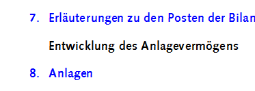

Ich möchte in BiBer comfort eine Abschnittsbezeichnung ins Inhaltsverzeichnis einfügen. Soweit kein Problem:
Die Bezeichnung erscheint im Inhaltsverzeichnis, jedoch erhält diese keine Nummerierung:

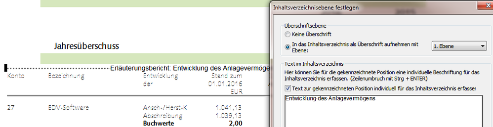

Sie können auf dem markierten Abschnitt oder der Überschrift im Kontextmenü die "Inhaltsverzeichnisebene festlegen" und dort "In das Inhaltsverzeichnis als Überschrift aufnehmen mit Ebene:". Dort muss die entsprechende Ebene mit der Nummerierung ausgewählt werden, meist die 1. Ebene für 1., 2. etc, 2. Ebene für Unternummerierung 1.1, 1.2 usw.
Die Formatvorlagen für die einzelnen Ebenen (mit Nummerierung, fett, Schriftart etc.) können im Inhaltsverzeichnis-Kontextmenü unter Formatvorlagen definiert werden.

Hallo Herr Rohwäder,
ja, ich habe das Inhaltsverzeichnis neu erstellt. Mit dem dargestellten Ergebnis.

Hallo Frau Koch,
ich bin so vorgegangen, wie Sie es beschrieben haben (s. mein erster Screenshot). Die Abschnittsüberschrift ist als Überschrift des Inhaltsverzeichnis auf der 1. Ebene definiert.
Die Formatvorlage passt, sonst hätten die anderen Überschriften der Ebene 1 auch keine Nummer.

Eine Nummerierung ist laut Programmhilfe nicht möglich:
"Ausschließlich Texte können als Überschriften mit automatischer
Nummerierung in das Inhaltsverzeichnis aufgenommen werden. Für andere
Elemente wie Auswertungen, Abschnittswechsel, Kalkulationstabellen etc. sind
nur Überschriften ohne automatische Nummerierung möglich."
