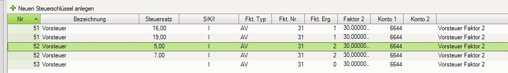

Ich verstehe einfach das Problem nicht so richtig.
Warum richten Sie sich nicht einen Buchungsschlüssel (s. m. Bild) ein und ermitteln
a) die Vorsteuer und
b) buchen über den Faktor 2 die 30 % automatisch um.
Sie buchen dann einfach immer mit dem Steuerschlüssel 51-52 (bei uns mit 19 %) und fertig ist die Sache. Einfacher geht es gar nicht.
