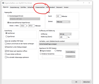

Ich kann Ihnen sagen was möglich ist:

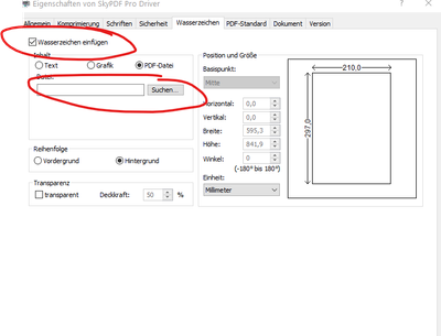

Wenn Sie den Bilanzbericht als pdf drucken können Sie in den Eigenschaften von SkyPdF Pro Driver ein Wasserzeichen hinterlegen
Dieses Wasserzeichen können Sie nun als pdf  das mache ich seit Jahren in dem ich einfach mein Bilanzberichtspapier gescannt habe, oder als Grafik (müsste man ausprobieren) oder als Text ( wird vermutlich nicht gehen) , hinterlegen.
Der Anschließende Druck geht dann mit meinem Bilanzberichtspapier , diese siegele ich und unterschreibe digital, dann kann das an die Bank an den Mandanten ( wobei der bekommt bei mir immer noch 1 Exemplar gedruckt).
Ich vermute sie hätten das Hintergrundpapier noch lieber direkt im Bialnzbericht , das wir d m.E. nicht gehen.
Alternativ müsste man sich ggf. überlegen ob man den ganzen Bericht in word ausgibt und dort dann den Hintergrund einfügt, das geht auf jeden Fall.
