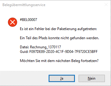

Doch bei der Übertragung der ganzen PDF-Belege aus der lokalen Dokumentenablage gab es einen Fehler, der vorher noch nie auftrat ("#BEL00007,
es ist ein Fehler bei der Paketierung aufgetreten. Ein Teil des Pfades konnte nicht gefunden werden"):

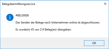

Da der Fehler auch bei den nächsten Belegen auftrat, hab ich die Übertragung abgebrochen. Daraufhin erschien die Hinweismeldung:

Geht man direkt in Belege online, so steht unter der Belegübersicht -> Belegablage -> Buchführung -> Import MP 2017 tatsächlich nur "01 Januar" drin mit den 45 Belegen (von Februar fehlt jede Spur).

die Fehlermeldung BEL00007 haben wir zur Prüfung an unsere Produktentwicklung weitergegeben.
Eine Unterscheidung zwischen festgeschriebenen und nicht festgeschriebenen Buchungsstapeln findet bei der Übertragung der Belege nach Unternehmen online nicht statt.
Über die RZ-Dienstleistungen Buchführung werden nur neue Belege an Unternehmen online gesendet.
Wenn für das Wirtschaftsjahr bereits Buchungsstapel ohne Belege an das Rechenzentrum gesendet wurden, können Sie die fehlenden Belege nachträglich bereitstellen.
So gehen Sie vor, wenn Sie nur für bestimmte Buchungsstapel die Belege senden möchten:
1. Wählen Sie im Buchführungsbestand den Menüpunkt Bestand | Exportieren | DATEV-Format.
2. Aktivieren Sie in der Registerkarte Bewegungsdaten das Kontrollkästchen Buchungsstapel.
3. Klicken Sie auf den Link Buchungsstapel hinzufügen und wählen Sie im Fenster Buchungsstapel hinzufügen die Stapel aus, für die Sie die Belege nachträglich bereitstellen wollen. Bestätigen Sie das Fenster mit OK.
4. Aktivieren Sie das Kontrollkästchen Belege an Unternehmen online senden.
5. Legen Sie bei Zieldatenpfad ein Verzeichnis fest, auf welches die Buchungsstapel exportiert werden können.
6. Klicken Sie auf Exportieren und bestätigen Sie die ggf. erscheinende Hinweismeldung mit OK.
Die Buchungsstapel werden in den ausgewählten Zieldatenpfad exportiert (und können anschließend wieder gelöscht werden). Die Belege werden nach Unternehmen online übertragen.
Über die Bestandsdienste Rechnungswesen können Sie durch eine Bestandssicherung der Buchführung nochmal alle Belege ins Unternehmen online übertragen. Im Unternehmen online werden nur die noch fehlenden Belege gespeichert.
Falls die Fehlermeldung BEL00007 wieder erscheint, melden Sie sich bitte bei uns in der Hotline unter 0911/319-38606 und beziehen sich auf Ihren Beitrag in der Community.
