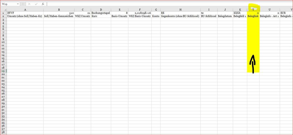

Die einzige andere Lösung die ich kenne ist den Stapel zu exportieren und in EXCEL im DATEV-Format die Beleg ID in der Spalte T(Beleglink) einzufügen. Bitte beachten Sie bei Unternehmen online, dass dem Link BEDI voran gesetzt werden muss und die ID in Anführungszeichen einzugeben ist. Nach dem erneuten Import des Stapels sollten die Buchungen mit den Verlinkungen angezeigt werden:

#sendepause MfG Tobias Ettl
