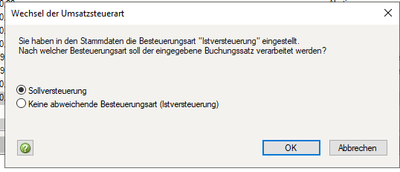

Die Frage ist, ob es bei DATEV nun die Möglichkeit gibt, die DATEV-Logik dieser Debitoren, die den Sachverhalt "Einzahlung Bank" oder "Kreditkartenzahlung" abdeckt irgendwie ausschalten kann.
Als Einzigstes fällt mir jetzt diese Funktion ein:
Aber da muss ich dann halt bei jedem Buchungssatz einzeln agieren.
Hat niemand eine schlankere Lösung?
