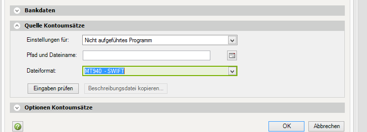

Hallo Herr Hill,
Sie ändern für die Bank temporär die Quelle der Kontoumsätze und geben den entsprechenden Pfad an, wo die Datei liegt.:
Wenn Sie die fehlenden Umsätze gebucht haben, wieder umstellen.
