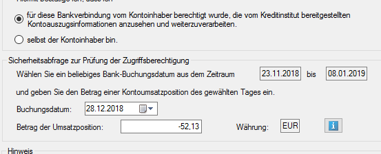

Sie müssen einen einzelnen Umsatz eingeben. Bei einer Ausgabe evtl. noch das Minuszeichen. Mit den folgenden Eingaben habe ich gerade einen Mandanten freigeschaltet. Viel Erfolg.
C. Rohwäder

Verstehe - mit "Kontoumsatzposition" ist gar nicht der Banksaldo gemeint, sondern eine Abbuchung oder ein Umsatz? Klingt total logisch und ich probiere das. Vielen Dank!
