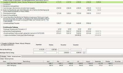

Und auch in dem DATEV-Tool zur Überbrückungshilfe sind Konten zusammengefasst, die man dort nicht einfach "aufklicken" kann. Man muss immer das Infodokument 1018257 zu Rate ziehen, welche Konten DATEV zusammenfasst.

Naja, wenn Sie in der Auswertung Corona-Überbrückungshilfe II sind, können Sie durch Auswahl der betreffenden Kostenposition den Detailnachweis aufklappen und sehen welche Konten erfasst wurden. Meinten Sie so etwas?

Das ist dann wohl neu? Als ich dran gewesen bin, gab es das (wohl) noch nicht.
