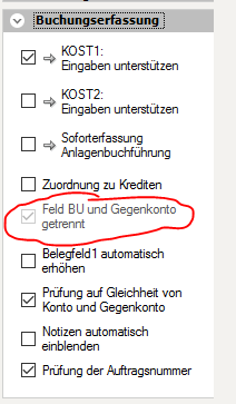

Hallo liebe Community,
in meiner Buchungserfassung buche ich immer OHNE Trennung zwischen BU und Gegenkonto (also Haken unter Eigenschaften "Feld BU und Gegenkonto getrennt" raus). Wenn ich die Bank über Zahlungen buchen reinhole wird das BU Gegenkonto automatisch getrennt und unter Eigenschaften ist der Haken drin, allerdings grau sodass ich ihn nicht rausnehmen kann.
Unter Extras/Einstellungen/Buchungserfassung/Eingabeunterstützung für Personenkonten und lange Sachkonten ist der Haken auch raus.
Woran kann das liegen, dass das Feld getrennt dargestellt wird?

Ich hatte das Problem gerade auch und hab online leider keine weiteren Hilfen gefunden, weswegen ich mich da einmal selbst ein bisschen durchgeklickt und rumprobiert habe und siehe da...: Die Lösung ward gefunden. 😄
Wenn du unter "Eigenschaften" bist, musst du auf "Buchungssatz" gehen (wo auch die besagte Einstellung ist, das BU-Feld vom Gegenkonto getrennt zu haben), dann auf "Optionale Erfassungsfelder" und dort das Dropdown-Menü "Darstellung der Buchungszeile" auf "Minimal" ändern. Das hat mir zumindest geholfen. 🙂

Hallo @theo,
haben Sie die von @JohannaWright beschriebene Einstellung "Eingabeunterstützung für Personenkonten und lange Sachkonten" unter Extras | Einstellungen | Buchungserfassung bereits geprüft? Falls diese Einstellung nicht aktiviert ist, melden Sie sich bitte für eine individuelle Prüfung per Servicekontakt bei mir.

@Antje_Naumann Es lag am Häkchen.
