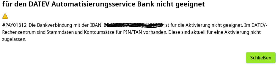

Ich bin gerade dabei den Automatisierungsservice Bank bei mehreren Buchführungen zu aktivieren. Dabei bin ich mehrfach auf folgende Meldung gestoßen:
Wir rufen die Kontoumsätze über RZ-Bankinfo ab und der Mandant nutzt in UO HBCI. Ich verstehe nicht, warum das gegen die Aktivierung ASB spricht.
Bei der Meldung steht "Behebbar" dabei. Aber die Suche im DHC nach PAY01812 hat keine Treffer ergeben.
Wie ist es denn behebbar?
Weil das 2 getrennte Umsatzdatentöpfe sind. Damit kommt eine Automatisierung nicht gut klar. Auch wenn der Mandant mit HBCI nur Rechnungen zahlt und RZ-Bankinfo die Umsätze in DUO anzeigen lässt, besteht die Möglichkeit Umsätze mit HBCI abzurufen. Damit hat man im Zweifel den gleichen Umsatz doppelt: Umsatztopf 1 und 2.
Da kann ich DATEV schon verstehen.

Wäre ein möglicher Weg, dass ich bei Bank online die Archivierung im RZ deaktiviere? Ich bin mir gar nicht sicher, ob das überhaupt möglich ist.
Nein. Seit der Umstellung auf PSD2 / finAPI ist eine Archivierung der Umsätze im RZ Pflicht. Deshalb kommt auch der Hinweis bei der Einrichtung, dass bei HBCI Nutzung weitere Entgelte fällig werden.

@metalposaunist Dafür braucht es nur eine klare Priorisierung.
"Wenn RZ Bankinfo vorhanden verwende ausschließlich die dort abgerufenen Daten. "
Wenn die Daten nur via HBCI kämen würde ich die Fehlermeldung verstehen. Bei HBCi kann es zu Lücken kommen,...
"Wir rufen Daten über zwei getrennte Wege ab, speichern die bei uns und unsere Anwendungsprogramme können nicht unterscheiden woher die Daten kommen?" Die Aussage lässt du DATEV durchgehen? 🤗

der DATEV Automatisierungsservice Bank ist jetzt für alle Verfahren verfügbar.
Seit August 2025 war es bereits möglich, den Automatisierungsservice Bank für neue PIN/TAN-Konten zu aktivieren.
Ab Januar 2026 ist die Aktivierung nun auch für bestehende PIN/TAN-Konten möglich.
Damit kann der Automatisierungsservice Bank jetzt für alle Verfahren zur Kontoumsatzabholung genutzt werden:
  • Service-Rechenzentrumsverfahren (RZ-Bankinfo)
  • EBICS-Verfahren
  • PIN/TAN-Verfahren
Die bestehenden Hilfe-Dokumente werden derzeit aktualisiert.
