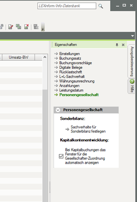

Hallo, ich möchte bis zur JAE noch ein paar Konten bei einer GbR bebuchen, die Fehler bei der Kontozweckprüfung aufweisen. Bei diesen wenigen Buchungen möchte ich dann diese Prüfung abschalten. (Wird alles im Rahmen von JAE korrigiert).
Bei diesem Mandanten habe ich eine Überraschung erlebt - diese Option zur Abschaltung ist bei den Eigenschaften gar nicht vorhanden. Bei anderen GbR Mandanten gesucht -  alles da.
Wüsste jemand an welchen Einstellungen dies liegen könnte?

Nicht ganz. Die Kontenwzeckprüfung (GbR/EÜR) ist jetzt schon aktiv.
Ich habe nach laaanger Suche herausgefunden, dass die Buchungen über belege buchen im Bereich Steuerrecht doch durchgeführt werden können. In diesem Bereich ist auch die Abschaltung von Kontenzweckprüfung möglich...

Hallo heilemir,
hier liegt ein Programmfehler vor, tut mir Leid.
Situationsbeschreibung:
Sie haben einen Mandanten mit Bereichen Handelsrecht und Steuerrecht sowie die Gewinnermittlungsart Einnahmenüberschussrechnung. Beim Buchen im Stapel mit Bereichszuordnung "alle Bereiche" oder "nur Handelsrecht" kann die Kontenzweckprüfung beim Buchen nicht deaktiviert werden.
Abhilfe:
Temporäre Abhilfe:
  1. Ändern Sie in der Symbolleiste (neben dem Wirtschaftsjahr) die Vorbelegung von "Handelsrecht" auf "Steuerrecht". Im Anschluss kann die Kontenzweckprüfung beim Buchen deaktiviert werden.
    oder
  2. Legen Sie einen Buchungsstapel mit Bereichszuordnung "nur Steuerrecht" an und deaktivieren Sie ohne eine Buchung zu erfassen die Kontenzweckprüfung beim Buchen. Die Deaktivierung gilt dann auch für Buchungsstapel mit Bereichszuordnung "alle Bereiche".
Ausblick:
Der Fehler wird mit einer der nächsten Versionen von Kanzlei-Rechnungswesen behoben. Derzeit kann ich Ihnen leider noch keinen Zeitpunkt bzw. Versionsnummer nennen.
