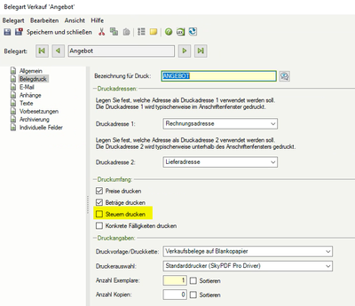

  • Dass die Steuer bei einem Angebot nicht gedruckt wird, liegt sehr wahrscheinlich an der Einstellung "Steuer drucken" in der Belegart "Angebot" unter "Belegdruck". Hier ist standardmäßig der entsprechende Haken deaktiviert.

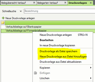

  • Dokumentenvorlagen (Druckvorlagen) für jede einzelne Belegart gibt es nicht standardmäßig, könnten aber in ihrer ersten Firma angelegt worden sein. Falls das der Fall ist, kann man diese aus der ersten Firma als XML exportieren und in die neue Firma wieder importieren:
Das sollten die betreffenden Stellen sein, die den Belegdruck beeinflussen, also Einstellungen in den Belegarten und in den Druckvorlagen.

Perfekt! Das war es! Ich habe wirklich schon alles quer gemacht, aber manchmal hat man Tomaten auf den Augen!
Vielen Dank für die prompte Hilfe! Ich wünsche eine erfolgreiche Woche!
