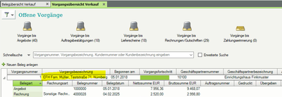

  • In der Vorgangsübersicht kann man dann auch alle Belege zu einem Vorgang sehen:

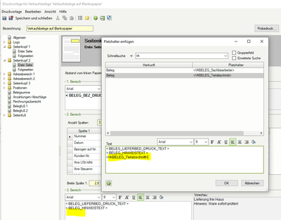

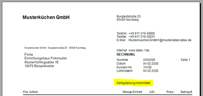

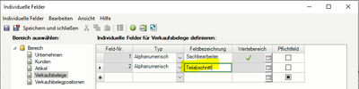

  • Als Alternative zu den Teilabschnitten wie "Hofeinfahrt" oder "Hauseingang" könnte man noch mit individuellen Feldern zum Verkaufsbeleg arbeiten. Diese muss man einmalig definieren, befüllen und in seine Druckvorlage per Platzhalter einbinden. Diese würden dann in der Seitensicht auf dem Beleg erscheinen:
