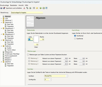

Ich will noch vorher schicken, dass ich natürlich in allen möglich Einstellungen sämtlicher Druckvorlagen, aber auch wirklich überall in jedem möglichen Feld die Schriftart auf MyriadPro ausgetauscht und eingestellt habe. Zusätzlich habe ich im allgemeinen Bereich der Druckvorlage unter Schriftart ...
Legen Sie die Schriftart für alle Texte ... auf Myriad Pro eingestellt.

wenn für Belege dauerhaft eine andere Schriftart verwendet werden soll, gibt es zwei Ansatzpunkte: Die Druckvorlage und die Stammdaten.
In der Druckvorlage gibt es verschiedene Bereiche, in denen die gewünschte Schriftart fest hinterlegt werden kann (siehe Dokument Beleglayout in DATEV Auftragswesen individuell anpassen - DATEV Hilfe-Center).

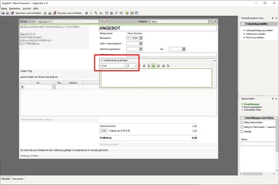

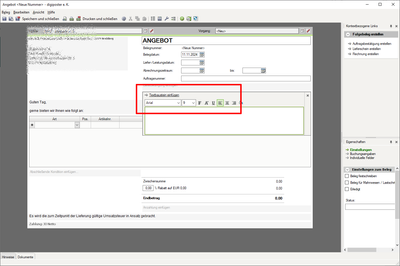

Was mich irritiert, warum man nicht "vorneweg" in der Auftragsverarbeitung einstellen kann, dass man mit Schriftart XYZ arbeitet. Jetzt ist es so, dass trotz aller bereits vorgenommenen Anpassungen während der Anwendung, zum Beispiel bei der Eingabe von Lieferbedingungen:
oder bei der Eingabe von Hinweistexten
und an einigen weiteren Stellen, die man zur Texteingabe "im Betrieb" öffnet, immer die Arial voreingestellt ist. Deshalb meine Anmerkung von immer, immer, immer wieder. Bei manchen Texten kann man sich mit einem Textbaustein helfen, den man dann auf die gewünschte Schriftart einstellt. Trotzdem ist es irgendwie ein Mühsal.

es ist richtig, was Sie beschreiben: Wenn Sie die Stammdaten (z.B. Lieferbedingung) nicht auswählen, sondern (wie im Screenshot gezeigt) im Beleg erfassen möchten, ist Arial voreingestellt und muss manuell angepasst werden. Nur bei der  Auswahl kommt die Hinterlegung in den Stammdaten zum Tragen.

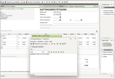

wenn man z.B. ein Angebot in einen Auftrag weiterführt, wird automatisch eine erste Textposition in der Auftragsbestätigung/Lieferschein/Rechnung eingefügt.
  • Kann man diesen Automatismus steuern / beeinflussen / ein- ausschalten?
  • Kann man für diese automatisch, erzeugten Texte irgendwo die Schriftart voreinstellen?

für die automatisch erzeugte Textposition kann man die Schriftart leider nicht fest hinterlegen. Die Schriftart kann hier nur über die Positionsbearbeitung geändert werden (so wie Sie es auch in Ihrem Screenshot zeigen).

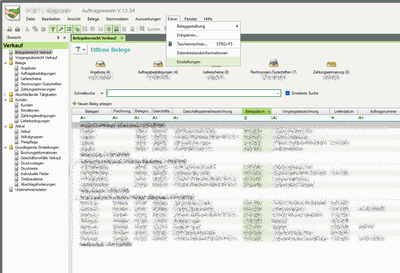

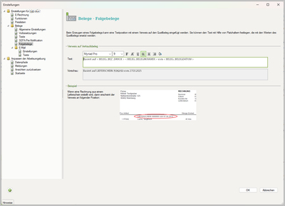

Ich habe kürzlich die Einstellung gefunden, mit der man diese "weitergeführten Text", die zum Beispiel vom Angebot in die Auftragsbestätigung übernommen werden, anpassen kann. Im Datev-Jargon heißt es wohl "Folgebelege".
Im Auftragswesen, Menü Extras - Einstellungen
Kann man unter Belege - Folgebelege - sowohl die Schriftart als auch den Text dazu einstellen ...
