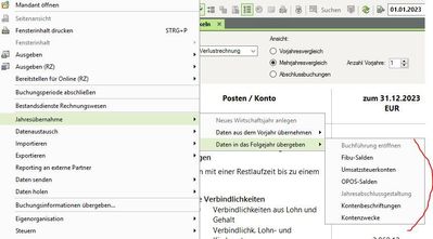

Wenn Sie in 2022 kreditorisch gebucht haben und Verbindlichkeiten aus Lieferungen und Leistungen zum 31.12.2022 offen sind, dann muss auf dem Konto 9009 ein Wert stehen.
Die Summe der Konten 9000, 9008 und 9009 muss Null sein damit Kanzlei-Rechnungswesen nicht meckert. Ich würde den Fehler ja eher beim Vortrag des variablen Kapitals (Einzelunternehmer) oder beim Gewinn- bzw. Verlustvortrag (Kapitalgesellschaften) vermuten. Wenn im Jahresabschluss 2022 ein Jahresüberschuss oder eine Jahresfehlbetrag ausgewiesen wird, dann wurde keine Gewinnverteilung gebucht. In diesem Fall muss der EB-Wert für das variable Kapital oder Gewinn- bzw. Verlustvortrag manuelle gebucht/angepasst werden.

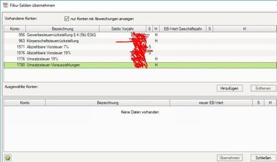

 Differenzen erklären sich durch die obigen Konten und dem Jahresabschluss. Ich soll angeblich auf "Übernehmen" clicken aber das geht irgendwie nicht "Nur clicken". Als ob die Daten schon geklickt worden sind.
sokru
128 Mal angesehen
Erst die Konten auswählen und "Hinzufügen" auswählen, dann "Übernehmen" auswählen.
