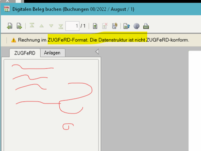

Hier die Pervertion der KI:
Folge: Manuelles abtippen, da nicht einmal die normale Kennung funktioniert...
Kann dann nicht einmal ein einfacher Fallback eingebaut werden???

Zur Beschreibung in der Nachricht 6:
Die ZUGFeRD Datei ist invalide.
Um eine invalide ZUGFeRD Rechnung effizient zu buchen, gibt es folgende Abhilfe:
1. Beleg als Rechnungseingang bzw. Rechnungsausgang hochladen.
2. Belegtyp auf "ohne Belegtyp" ändern.
3. Anschließend wieder auf Rechnungseingang bzw. Rechnungsausgang ändern.
Dadurch läuft der OCR-Buchungsassistent über diesen Beleg und ermöglicht ein effizientes Buchen in Kanzlei Rechnungswesen.
