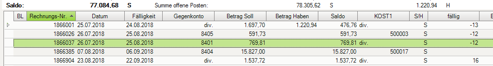

Hallo Kollegen,
es gibt scheinbar eine Änderung bei der Ansicht. Ich bin beim Buchen der Kontoauszüge und nutze die OP-Ansicht. Rechnungen mit mehreren Kostenstellen haben den Eintrag div. Bisher konnte ich die Zeile dann aufklappen - siehe die erste Rechnung in der Ansicht. Andere Rechnungen kann ich an dieser Stelle nicht aufklappen. Warum nicht? Wo kann ich das einstellen?

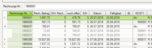

Suche ich den OP über die Debitornummer, dann kann ich das in dem Fenster aufklappen. Diese Variante ist aber zeitaufwendigen.
Hat da jemand einen Rat?
Carla

Hallo carla,
reorganisieren Sie bitte das betroffene Wirtschaftsjahr zu Ihrem Buchführungsbestand über
das Programm Bestandsdienste Rechnungswesen | unter Bestands-Manager | Mandant | Zeile des Mandantenbestandes markieren | Zusatzfunktionen | Bestand reorganisieren. Halten Sie bitte den Buchführungsbestand währenddessen geschlossen.
Falls das Reorganisieren Ihnen keine Abhilfe bringt, wenden Sie sich bitte an den Programmservice für Rechnungswesen telefonisch unter +49 911 319 38600 (für Kanzleien) / +49 911 319 38606 (für Unternehmen) oder per Servicekontakt.
K. Schönweiß
