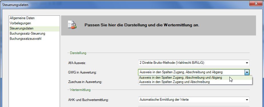

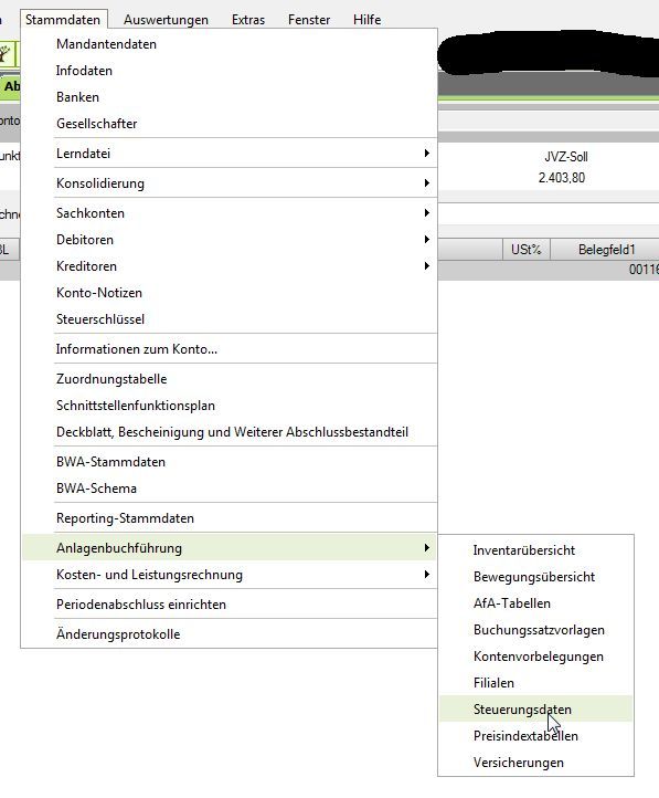

Guten Tag,
gibt es eine Möglichkeit, abgeschriebene WGs (vor allem die ganzen GWGs...) automatisch ausblenden zu lassen? In der Entwicklung des Anlagevermögens hab ich leider keine Funktion gefunden, in den Stammdaten leider auch nicht 😕
Tags (2)
ulli_preuss
Nachricht 2 von 8
2757 Mal angesehen
folgende Einstellung zeigt zumindestens in der "Entwicklung des Anlagevermögens" z. B. die alten GWG nicht mehr an:
phex
Nachricht 3 von 8
2757 Mal angesehen
Vielen lieben Dank, das ist genau das, was ich gesucht habe!!!
