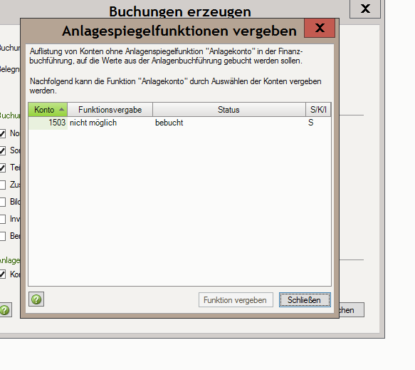

Hallo, ich habe einen Hinweis beim Erzeugen der Buchungen im Anlagevermögen. Wie kann ich den Hinweis beheben? Das Feld Funktion vergeben ist nicht aktiv.....

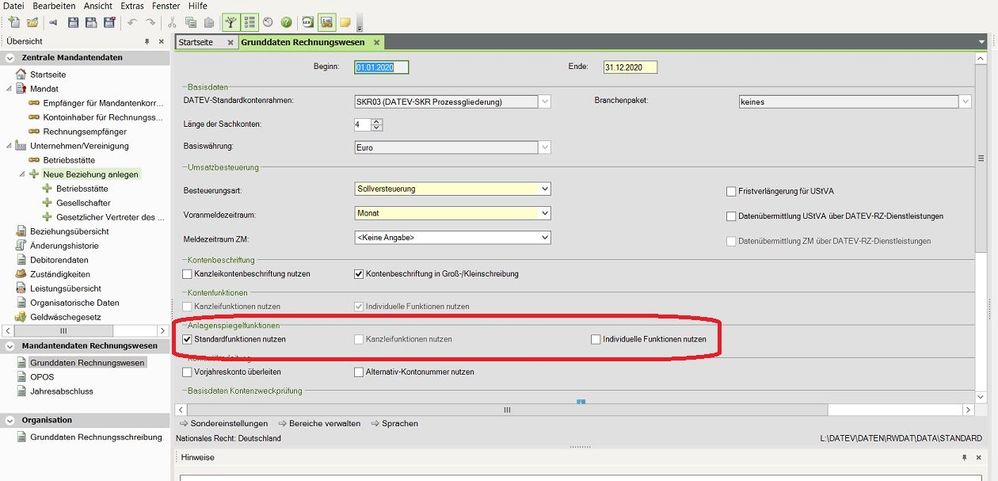

Hallo, ich bin mir nicht sicher, was Sie genau meinen.
Hilft Ihnen eventuell nachfolgendes Bild aus den Stammdaten weiter?

Nachricht 3 von 9
679 Mal angesehen
mit welchem SKR buchen Sie denn ?
Weder im SKR 03 noch im SKR 04 ist das Konto 1503 ein Anlagekonto...
Info1234
Nachricht 4 von 9
677 Mal angesehen
Hallo, nein leider liegt es daran nicht.....
Info1234
Nachricht 5 von 9
660 Mal angesehen
Hallo, wir buchen mit SKR 03.
Kontenzweck: Freies Konto - Beteiligung
Ist auch im Anlagevermögen angelegt worden von der Abschlusskraft...
coester
Nachricht 6 von 9
643 Mal angesehen
Dann "schönen Gruß" an die Abschlusskraft...
Anteile an einer Bank als sonstige Vermögensgegenstände im Anlagevermögen anlegen... RESPEKT ! 😉
Im Ernst: Dann liegt es an den Stammdaten des Kontos 1503, da dieses Konto eigentlich nichts im Anlagevermögen zu suchen hat.
Evt. sind die Stammdaten in der Vergangenheit mal angepasst worden. Jetzt macht aber die erweiterte Kontenzweckprüfung dieser Bastelei ein Ende.
Im SKR 03 Einzelunternehmen gibt es dieses Konto gar nicht und
im SKR 03 für Kap.gesellschaften... ist es ein sonstiger Vermögensgegenstand und ich würde da auch keine manuellen Anpassungen in den Steuerungsdaten vornehmen.
Sprechen Sie mit der Abschlusskraft und buchen es in das Anlagevermögen je nach Zweck des Anteils unter "Finanzanlagen" oder "Genossenschaftsanteile zum langfristigen Verbleib" um.
Nachricht 7 von 9
626 Mal angesehen
Unabhängig von der schon angesprochenen Frage nach dem Sinn der Aktion wird es ohnehin nicht funktionieren.
Der Grund ist in der Meldung sehr gut lesbar: Das Konto ist bebucht.
Die absolut sinnvolle DATEV Logik unterbindet einen Funktionswechsel eines bebuchten Kontos, die bereits erfolgten Buchungen müssten dann ja der neu eingerichteten Funktion folgen. Das ein solches Vorhaben nicht der Übersichtlichkeit dient sollte klar sein. Man stelle sich vor, es würde die Funktion "19% USt Automatik" des Kontos "Erlöse 19 %" mitten im Jahr auf 7% geändert. Viel Spaß dabei - wenn es denn ginge.
Zum Jahreswechsel kann die Funktion geändert werden.
Bei Nutzung der Suchfunktion sollten sich aber auch Reparaturvorschläge hier finden lassen.

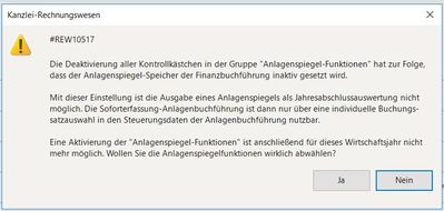

Nachricht 8 von 9
344 Mal angesehen
Sehr geehrter Herr Brunzendorf,
ich würde gerne die Anlagenspielfunktion Standardfunktion nutzen anhaken (nachdem ich dort versehentlich den Haken entfernt hatte) leider ist das jedoch nicht möglich (alle 3 Kästchen sind grau hinterlegt)
Wissen Sie eventuell wie ich das ändern kann?
Herzliche Grüße
Maria Kujas
m_brunzendorf
Nachricht 9 von 9
332 Mal angesehen
Wenn Sie das Häkchen entfernen kommt eine Sicherheitsabfrage, die auch mit "Nein" vorbelegt ist. Hier müssen Sie aktiv "Ja" angeklickt haben.
Ich hoffe, dass Ihnen dabei noch jemand von der DATEV weiterhelfen kann.
