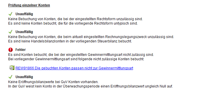

RyanStekken
Nachricht 6 von 9
20533 Mal angesehen
Lukas_Rudolph
Nachricht 7 von 9
20523 Mal angesehen
Hallo @RyanStekken,
nach meiner Einschätzung ist in den Stammdaten die falsche Gewinnermittlungsart, in diesem Fall "Bilanz", eingestellt.
Vorgehen:
  1. Auf Programm-Meldung klicken.
    Es öffnet sich das Dokument:
     REW91866/ REW92420 Die Konten sind bei der Gewinnermittlungsart nicht zulässig (Dok.-Nr. 1000184).
  2. Ins Kapitel 3.3 wechseln.
  3. Anleitung folgen.
Sollte das nicht die Lösung sein, können Sie mir gerne Ihre Kontaktdaten als persönliche Nachricht (PN) schicken, dann melde ich mich bei Ihnen. Das interessiert mich 😀.
Mit freundlichen Gruß
Lukas Rudolph
RyanStekken
Nachricht 8 von 9
20496 Mal angesehen
Leider war das nicht die Lösung für mein Problem💔
Ich melde mich mal via PN bei Ihnen
