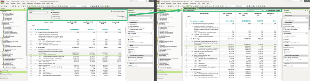

In dem oben genannten Dokument sind aber nicht alle Änderungen dokumentiert. Das würde vermutlich auch niemand lesen. An eine Anregung von Ihnen erinnere ich mich aber noch. Bezüglich Jahresabschluss entwickeln ein- und ausklappen, hab den Beitrag mal herausgesucht.  Das ist mit den DATEV-Programmen 15.0 (Vollversion, Bereitstellung 05.08.2021) umgesetzt worden, siehe nachfolgender Screenshot:
Klar ist auch, dass wir nicht alle Anregungen umsetzen können😐. Ja, beim Zusatzfenster hat sich nichts getan, allerdings an vielen anderen Stellen schon🙂. Ob sich Ihre Befürchtung bewahrheiten wird, kann ich Ihnen nicht beantworten.
