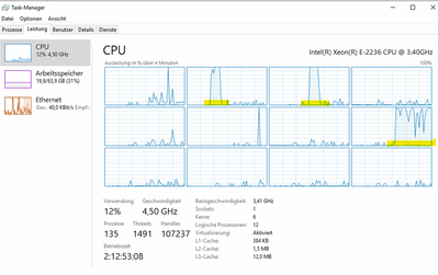

Seit Jahren haben wir das Problem, daß bei unseren OHG mit Gesellschafterkonten jede JA- Buchung ca. 10 Sekunden zum Verarbeiten benötigt. Normale RE- Buchungen sind vom Problem nicht betroffen, auch dann nicht, wenn der Jahresabschluß eröffnet ist..
Das Öffnen und Aktualisieren von BiBer, E- Bilanz, usw. dauert auch Ewigkeiten.
Aber Keine Fehler und mit viel Geduld kommt das korrekte Ergebnis.
Ein Prozessor des Servers ist dabei immer auf Vollanschlag, Task: SQL- Server.
Bei anderen Unternehmen ohne Gesellschaftern ist das System Wieselflink.
Es besteht der Verdacht, daß intern ein Index auf irgend eine Tabelle nicht korrekt gesetzt ist.
Frage: Ist das ein allgemeines Problem, oder könnte das durch irgendwelche unglückliche Konfiguration in unserem ReWe ausgelöst sein. Es sind Mandanten mit umfangreicher Buchhaltung und vielen Vorjahren.
Bitte Rückmeldung, damit festgestellt werden kann, ob DATEV die Programmierung aktivieren muß.
DANKE.

Haben Sie in den Bestandsdiensten ReWe mal versucht, den Bestand zu reorganisieren? In einem ähnlichen Fall bei uns (Anzeige eines Kontenblatts mit nur einigen wenigen Buchungen hat ca. 5 Sekunden gedauert) hat das geholfen.

Ein relativ große Datenbestand benötigt für jede Jahresabschluss-Aktion (z. B. Aktualisierung von BiBer, Erstellung von JA-Auswertungen usw.) jeweils mehrere Minuten. Während dieser Zeit läuft ein einzelner Kern des DATEV-SQL-Servers konstant auf 100 % Auslastung. Die Festplatte des Servers zeigt dabei nahezu keine Aktivität, was darauf hinweist, dass der Cache effektiv arbeitet.
Ist dieses Problem in Verbindung mit OHG-Gesellschafterkonten bereits bekannt?
Zusätzliche Beobachtungen:
  • Eine Reorganisation wurde um 18:19 Uhr gestartet und war innerhalb einer Minute abgeschlossen. Leider brachte dies keine Verbesserung.
  • Belege buchen funktioniert weiterhin äußerst schnell.
  • JA-Buchungen hingegen führen zu extrem langen Wartezeiten pro Buchungssatz.
