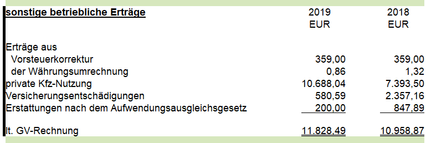

nach der Installation von AP 12.3. und der Musterdatenbestände in KAREWE mit dem neuen Jahresabschluss konnte ich die "Auswirkungen" der Systemumstellung testen.
Es ist schon etwas ernüchternd, wie unflexibel AP durch die enge Verknüpfung mit KAREWE geworden ist. Gerade individuelle Konten (und Posten)-Beschriftungen haben die Möglichkeit eröffnet, flexibel den Erläuterungsteil zu gestalten - siehe Screenshot.
- Wie schafft man es, in KAREWE eine Kontenbeschriftung so zu erfassen, damit diese zweizeilig im AP-Bericht ausgegeben werden kann (vgl. erster Eintrag im Screenshot)?
- Was macht das für eine Sinn, wenn ein Konto in KAREWE mit "2xLeerzeichen der Währungsumrechnung" beschriftet werden muss, damit man im AP-Bericht das gewünschte Layout erhält?
