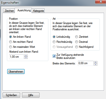

In AP geht das so:
Doppelklick auf die Überschrift>Listbild bearbeiten>es öffnet sich das Fenster "Strukturelement-Designer" > Doppelklick auf "Überschrift" (blau)
Dann sollte sich das Fenster "Eigenschaften" öffnen, dort im Reiter "Ausrichtung" den Haken bei "Zur Verfügung stehende Breite ausnutzen"

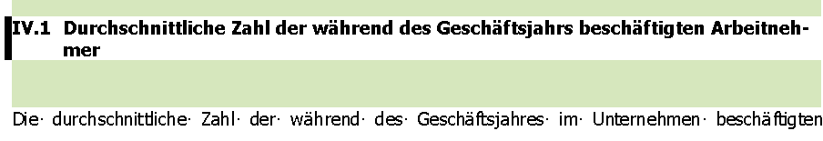

Ich bin tatsächlich ein Stück weiter gekommen, allerdings bin ich noch nicht ganz zufrieden mit der Worttrennung. Wünschenswert wäre den "Arbeitnehmer" wie folgt zu trennen: "Arbeit-" (Ausnutzung der Breite) und "nehmer" (neue Zeile).
Hier mein Ergebnis nachdem ich den Haken "Zur Verfügung stehende Breite ausnutzen" gesetzt habe:
Bild 1
Bearbeite ich die Überschrift und setze den Trennungsstich an die gewünschte Stelle wird das Wort an zwei Stellen getrennt (Bild 2). Setze ich noch ein STRG+Enter ein, um klar zu machen, dass hier die neue Zeile beginnen soll, kommt wieder das Bild 1 zum Vorschein.
Bild 2
