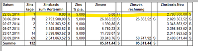

Hallo miteinander,
bei der Wirtschaftsberatung "Gesellschafterkonten Verzinsen" ist der erste Tag immer "Zinsfrei". Lege ich eine Bewegung am 22.05. an, dann erscheint dieser Tag immer ohne Verzinsung. Gibt es einen Trick, dass von Tag 1 an verzinst wird? Oder wurde das in der Vergangenheit in den Excel Tabellen die ich nun übertragen soll, immer falsch berechnet und der erste Tag zählt nie dazu?
Viele Grüße,
Stefan

Guten Tag,
es ist tatsächlich üblich, dass der erste Tag bankseitig nicht mitverzinst wird. Im Bereich der Kredite/Darlehen gibt es dazu den Haken "Tag der Darlehensaufnahme mitverzinsen".
Diesen gibt es für Kontokorrentkonten nicht, da dies nicht zum Falltyp passen würde.
Im Bereich Kontokorrent verbleibt als Option der Haken "Vorschüssige Behandlung des Saldovortrags" unter Kontodetails | Kontoführung. Bitte setzen bzw. entfernen Sie diesen.

Nachricht 5 von 8
689 Mal angesehen
Perfekt, vielen Dank für die (Teil)Lösung.
Dies führt nun dazu, dass bei der Darlehensaufnahme der erste Tag mitverzinst wird. Das ist schon mal super und funktioniert auch.
Allerdings geht dies nur beim Saldovortrag, wenn nun unterjährig nochmal Zahlungen fließen (Das Darlehen wird z.B. erhöht), dann verschiebt es sich bei diesen Mehrungen des Darlehens leider nicht um diesen Tag.
