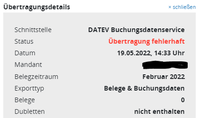

wir haben seit kurzem bei einem lexOffice Mandat Probleme bei der DATEV Buchungsdatenservice Schnittstelle. Eigentlich hat diese gut funktioniert. Bis dann auffiel, dass zwar die Buchungen ankommen aber Belege aus 02/2022 dazu fehlen. Belege aus 03/2022 kommen aber an. Ich habe mir den Export bzw. die PDFs angeschaut, die lexOffice an DATEV übergeben hat: auch hier fehlt bereits der Beleg 🤔. Frage also eigentlich: Warum hat lexOffice den nicht dort bereits berücksichtigt?

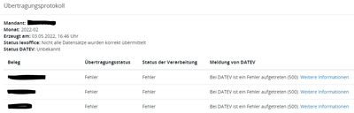

Laut lexOffice: Fehler 500 bei der DATEV-Übertragung sollten nur einzelne Belege nicht übertragen werden (Buchungsdatenservice). In meinem Fall werden aber alle Belege aus dem Monat mit Fehler 500 abgewiesen.
Laut lexOffice zu 90% Fehler 1 oder 2:
  • MIME Type: will ungern die PDFs in die USA schicken
  • zu viele Belege: nope - es sind definitiv nur ca. 30; keine 2500

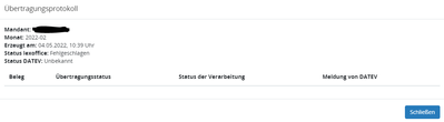

Schicke ich gar keine Dubletten ins DUO, bekomme ich auch keine aussagekräftige Fehlermeldung:
Laut lexOffice liegt der Fehler zu 100% an DATEV. Servicekontakt 56052572 ist bei DATEV gestern telefonisch aufgegeben worden.

  4. laut lexOffice Protokoll wurden im letzten Monat beim Setzen des Hakens Dubletten übertragen die Belegbilder nicht übertragen; im Endeffekt wurden sie es aber doch. 1 testweise gesuchte Rechnung (nach RG-Nummer) tauchte mit 2 Beleg IDs im DUO auf.
  5. der Fehlercode 500 sagt aktuell wirklich: Belege liegen schon vor und werden nicht doppelt übertragen.
  6. das Buchungsprotokoll bei lexOffice sagt nichts; die Buchungssätze wurden aber dennoch ins RZ übertragen.
DATEV hat alle Beweise gesichert 😬 und sucht den Fehler in der Matrix und meldet sich bei mir.
Das lexOffice Dokument bzgl. 500er Fehler ist also aktuell irreführend. DATEV hat wohl in den letzten 30T Änderungen an der Schnittstelle vorgenommen.

Fakt ist: will man nochmal zurückliegende Monate übertragen aber setzt nicht den Haken Dubletten übertragen, fährt lexOffice vor die Wand, weil lexOffice weder Buchungssätze überträgt noch Belegbilder. Hier hätte ich eine Erfolgsmeldung erwartet, die da lautet: es gab' nichts zu tun.
Aktuell sieht's so aus:
Setzt man den Haken Dubletten übertragen, schickt lexOffice einen Buchungssatz ins RZ aber keine Belegbilder, weil lexOffice sich merkt, welche Belegbilder wann übertragen worden sind. Dubletten ist also im Sinne von Buchungsdaten in meinem Fall zu verstehen.
