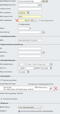

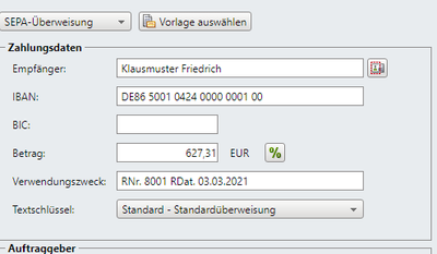

In der Rechnungsliste muss dann auf "Überweisen" geklickt werden. Dann geht man zur Liste der Zahlungen Senden/exportieren und kann dort in den einzelnen Zahlungsdetails den Betrag anpassen. Hier unter Punkt 2.2 zu finden.
Belege online (Erweitert) - Mit der Rechnungsliste arbeiten - DATEV Hilfe-Center
Vielleicht ist die Anwendung der Rechnungsliste in dem Unternehmen nicht die passendste Lösung, oder dieser muss weiter umgestellt werden, wer welche Aufgabe macht.
In der anderen Möglichkeit kann man gleich bei Erfassung den Zahlbetrag anpassen und ihr Chef geht nur noch auf die Liste zum Zahlen in die Anwendung Bank und sendet diese dann von dort aus.
So sieht die Maske dann bei mir aus:
2. Die Teilzahlung finden sie ebenfalls in ihrer Rechnungsliste unten Rechts. Dafür darf man nicht auf "Überweisen" klicken, sondern auf den Pfeil daneben.
