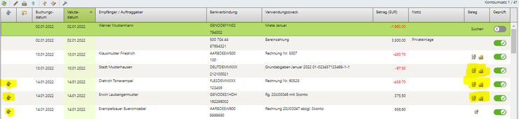

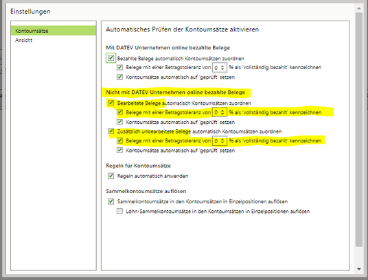

Haben Sie schonmal in Bank online geprüft, ob der Beleg tatsächlich nicht bezahlt ist? Vielleicht täuscht sich der Mandant.
Der Beleg könnte ggf. über die Einstellungen in Bank online beim öffnen der Kontoumsätze auf "bezahlt" gesetzt worden sein:
Die automatische Bearbeitung würden Sie am "Roboter-Symbol" erkennen. Der Stapel "Kleingeld" steht für "bezahlt":
* Testdaten
Wenn mein beschriebenes Szenario nicht zutrifft, wurde der bezahlt Stapel von einem Anwender gesetzt. In Ihrem Fall von der Smartcard-ID laut Belegprotokoll unter "Beleg bearbeitet". Das Vergeben des Bezahlt-Status wird m. E. nicht separat protokolliert, sondern ist mit unter "bearbeitet" enthalten.
