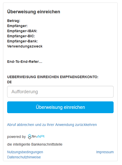

ich habe heute in Unternehmen online das HBCI Verfahren für ein apoBank Konto eingerichtet. Das hat (auch mit Nutzung der apoTAN app) gut funktioniert. Im Anschluss wollte ich eine Rechnung bezahlen. Im Pop-Up "Überweisung einreichen" habe ich mich dann angemeldet. Die Maske ändert sich, das Eingabefeld heißt nun "Aufforderung" - ich nehme mal an, hier soll eine TAN eingegeben werden, auch wenn ich die Bezeichnung seltsam finde. Die apoTAN App (pushTAN Verfahren) reagiert nun, ich kann den Vorgang dort freigeben. Die App sagt mir dann: Alles OK! Allerdings zeigt sie keine TAN an, die ich abschreiben könnte. Ich komme nun in der finAPI Maske nicht weiter...
Ich habe zwei Geräte genutzt (Computer und Handy).
Was ist der Trick? Vielen Dank im Voraus.

In der App sollte man sich noch einen Code erzeugen lassen können. DATEV wartet auf einen Code, pushTAN erzeugt aber eigentlich keinen Code, sondern man bestätigt nur die Anforderung der Bank. Ich schätze, da kann man zwischen "umschalten".

konnte das Problem gelöst werden? Ich habe bei einigen Mandanten das gleiche Problem.
Wir haben als Notlösung wieder auf das Cronto-Verfahren gewechselt und das funktioniert auch. Der Einfachheit halber wollen die meisten aber eigentlich das PushTan-Verfahren nutzen...

Dafür kann ich etwas berichten, was vielleicht nur Zufall war, aber wir behalten es im Auge:
Mein Mandant hat gestern nach Bestätigung der PushTan auf dem Smartphone in das Feld einfach 6x die 0 eingegeben. Ich habe gelacht, als er sagte, er hätte die Meldung "Überweisung erfolgreich" erhalten.
Gleich heute früh habe ich die Bank überprüft: die Zahlung ging tatsächlich vom Konto ab 😂
